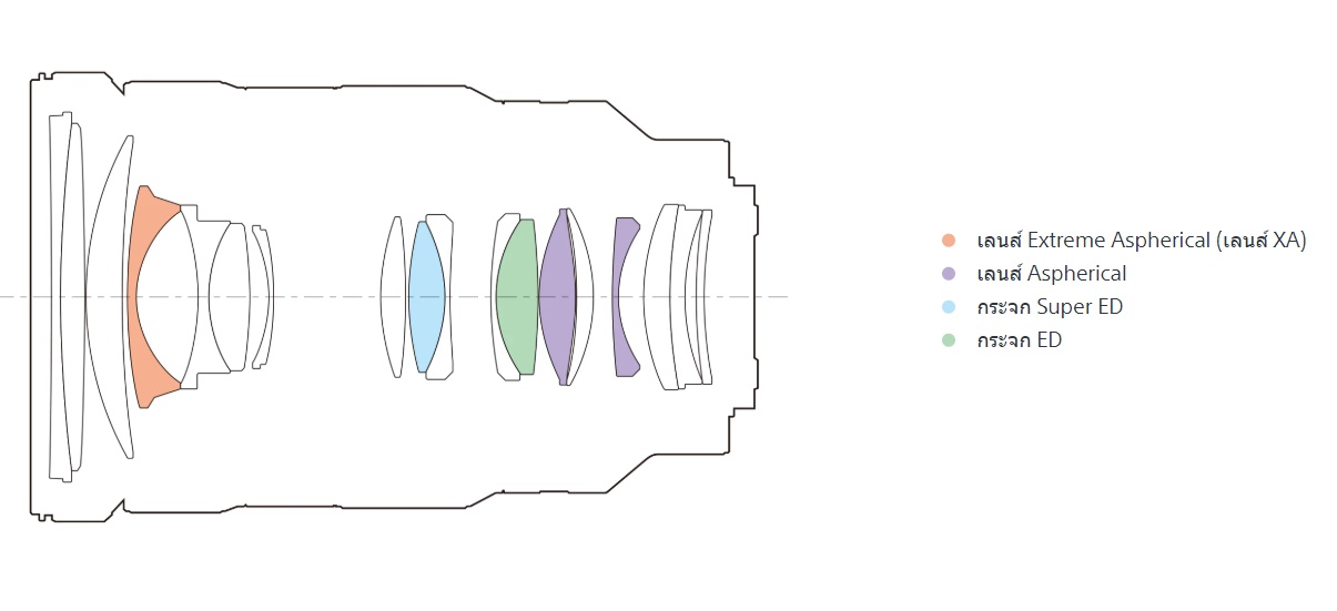

Sony มีซีลป้องกันละอองน้ำและฝุ่น ฮูดออกแบบให้มีปุ่มปลดล็อค ชิ้นเลนส์เคลืบ Nano AR ป้องกันแสงสะท้อน มีชิ้นเลนส์พิเศษคือ เลนส์ Extreme Aspherical 1 ชิ้น เลนส์ Aspherical 2 ชิ้น เลนส์ Super ED 1 ชิ้น และเลนส์ ED อีก 1 ชิ้น ใช้มอเตอร์แบบ Direct Drive SSM (DDSSM) เน้นเรื่องความเงียบ ความเร็วและความแม่นยำ ตัวเลนส์เขียนว่า Made in Thailand

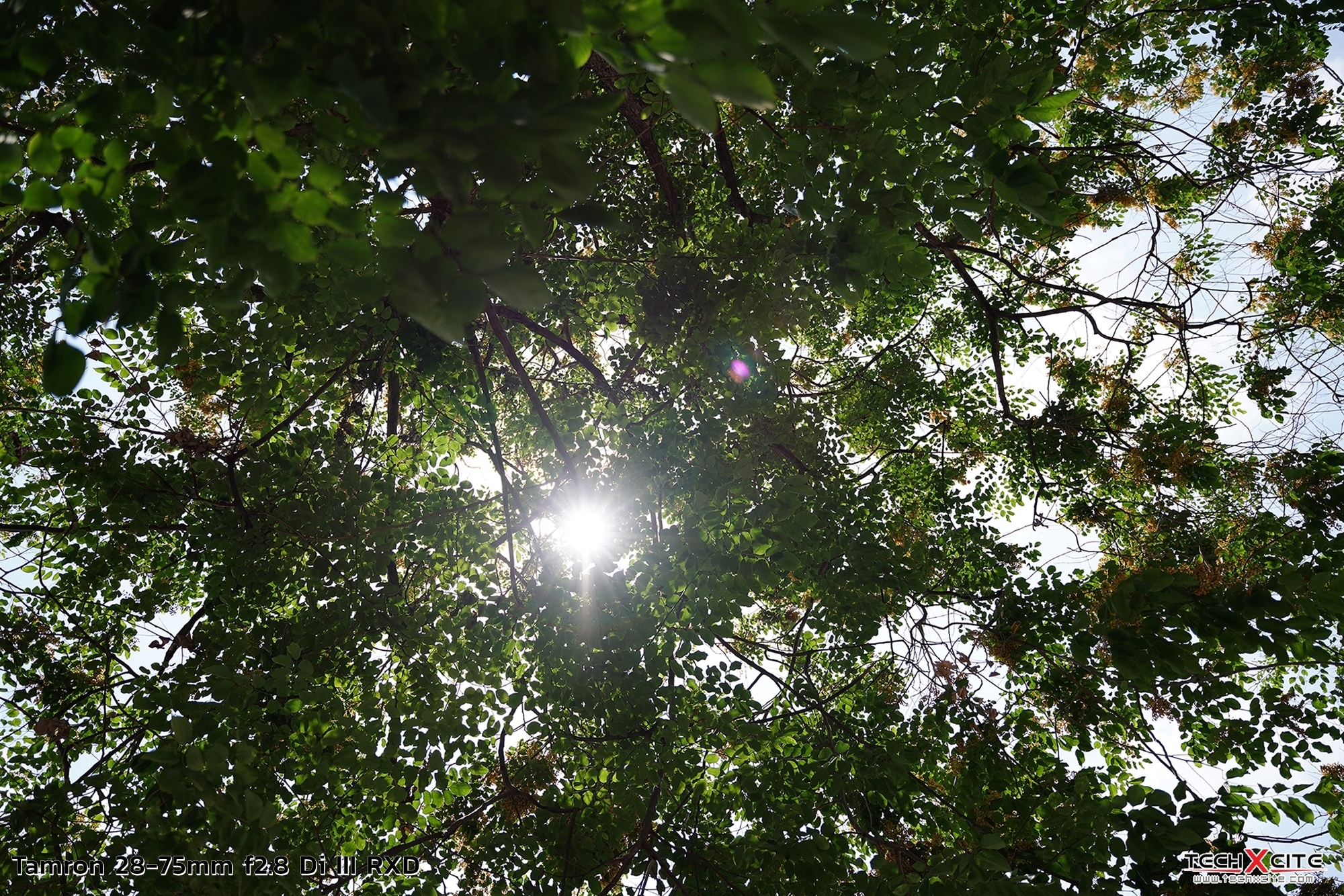

ทางด้าน Tamron เอง ดูเหมือนจะมีแฟลร์ให้เห็นเยอะ และมีความฟุ้งของแสงมากกว่าเลนส์ Sony และ SIGMA เหมือนกัน ลองเปรียบเทียบทั้งสามเลนส์แล้ว ให้ Sony เฉือน SIGMA หวิวๆไปละกัน ส่วน Tamron ยังสู้เค้าไม่ได้
