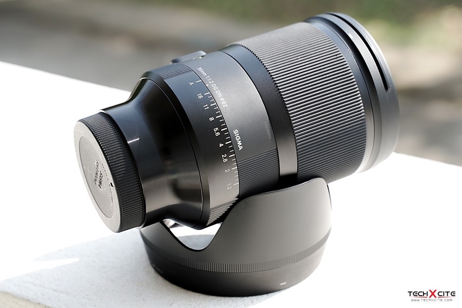

เริ่มกันจากรูปร่างหน้าตาของเลนส์ SIGMA 35mm f1.2 DG DN ART ตัวนี้กันก่อนเลย สำหรับเลนส์ที่นำมารีวิวนั้นเป็นเลนส์เมาท์ Sony FE ซึ่งจริงๆแล้ว SIGMA ยังมีเมาท์ L สำหรับกล้องอย่าง Leica SL หรือ SIGMA FP อีกด้วย แต่น่าเสียดายไม่มีเมาท์ Canon หรือ Nikon เพราะ SIGMA มองว่าเลนส์ตัวนี้เป็นเลนส์ที่ได้รับการออกแบบมาให้ใช้งานกับกล้อง Full Frame Mirrorless ของตัวเองเป็นหลัก ส่วน Sony ถือว่ามีเทคโนโลยีอยู่แล้วก็ทำออกมาขายพ่วงซะเลย น้ำหนักเลนส์อยู่ที่ 1,090 กรัม ถือว่าหนักเอาเรื่องอยู่ หน้าเลนส์ใส่ฟิลเตอร์ขนาด 82mm มาพร้อมกับรูรับแสงกว้างถึง f1.2
ชิ้นเลนส์ทั้งหมดมี 17 ชิ้น 12 กลุ่ม โดยมีการใส่ชิ้นเลนส์พิเศษมาให้ด้วย คือ SLD Glass ซึ่งเป็นชิ้นเลนส์ลดการคลาดเคลื่อนสี ลดการสะท้อนแสงถึงสามชิ้น และ ASPHERICAL Lens ชิ้นเลนส์แก้การบิดเบี้ยวของภาพอีกสามชิ้น เรียกได้ว่าจัดเต็มให้สมกับเป็นเลนส์ในตระกูล ART ที่ทาง SIGMA บอกว่าไม่ประนีประนอมในเรื่องคุณภาพ (น้ำหนักช่างมัน ^^)
ตัวเลนส์เองมีวงแหวนควบคุมรูรับแสง ซึ่งออกแบบมาสำหรับให้เหมาะกับการใช้งานด้านวีดีโอด้วย เพราะสามารถปรับเป็นแบบ De-Click ไม่มีเสียงขณะหมุน พร้อมมอเตอร์ Hyper Sonic Motor ที่ช่วยให้ระบบออโต้โฟกัสทำงานได้เงียบและรวดเร็ว บวกกับตัวเลนส์มีซีลป้องกันละอองน้ำและฝุ่น ส่วนกลีบรูรับแสงก็มี 11 ใบ
ด้านข้างตัวเลนส์มาพร้อมกับปุ่มควบคุมการทำงานของเลนส์ โดยที่แปลกตาก็คือมีปุ่ม AFL ที่เอามาใช้งานกับระบบ Custom Function ของกล้อง Sony ได้เหมือนกับเลนส์ค่าย และในส่วนของงานประกอบรวมถึงวัสดุของตัวเลนส์นั้นเนี้ยบมาก เป็นเลนส์ที่ดูสมบุกสมบัน ใหญ่โตและได้รับการออกแบบใหม่หมด ไม่ใช่เป็นการเอาเลนส์เดิมมาตัดต่อเมาท์อย่างที่หลายๆคนแซวกันมาก่อนหน้านี้ว่า SIGMA นำเลนส์รุ่นเดิมมาต่อท้ายแปลงเมาท์
พอนำมาประกบเข้ากับกล้อง Sony แล้วก็ตามภาพที่เห็นเลย เป็นเลนส์ 35mm ที่มีขนาดใหญ่โตมากจริงๆ ติดกล้องแล้วหล่อ แค่แลกมากับน้ำหนักตัวเลนส์ที่ต้องแบกนิดหน่อย แนะนำว่าถ้าติดกริปกล้องแล้วใช้งานกับเลนส์ตัวนี้จะได้บาลานซ์การจับถือดีมากราวกับใช้กล้อง DSLR
