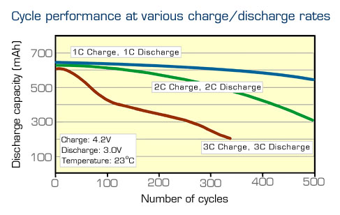

1. ตารางเจ้าปัญหา ความจริงที่ถูกบิดเบือน
หลายๆคนอาจจะเคยเห็นตารางอย่างในรูปข้างบนมาแล้วใช่ไหมครับ มีบทความหนึ่งนำตารางข้างบนนี้ไปอ้างอิง(บทความที่ชื่อ "เทคนิคการชาร์จแบตเตอรี่โน้ตบุ๊กให้คุ้มค่า") แต่กลับบิดเบือนข้อเท็จจริงโดยอ้างว่ากราฟที่เห็นเป็นกราฟ การชาร์ตไฟที่ % แบตเตอรี่ต่างๆกัน เช่น ที่ 1C ก็อ้างไปว่าเป็นการชาร์ตไฟที่แบตเตอรี่เหลือไฟอยู่ 65-70% ซึ่งเป็นข้อมูลที่บิดเบือนและผิดชนิดที่ว่าเป็นคนละเรื่องกันเลย
ต้นฉบับที่แท้จริงของตารางข้างบนมาจากเว็บ http://www.batteryuniversity.com/parttwo-34.htm ครับ ซึ่งในเว็บ และบนหัวตารางก็ระบุไว้อย่างชัดเจนมันคือตาราง charge/discharge rateซึ่งคำว่า charge rate ไม่ได้หมายความว่าใช้แบตไปหมดไปกี่เปอร์เซ็นต์แล้วค่อยชาร์ตไฟกลับคืนเป็น 100% แต่ charge rate หมายถึงอัตราของกระแสไฟฟ้าที่ใช้ชาร์ตแบตเตอรี่ในช่วงเวลา เช่น
ถ้าเรามีแบตเตอรี่ขนาด 10 Ah(ampere-hour) แต่เราชาร์ตไฟด้วยแท่นชาร์ตที่ปล่อยไฟชั่วโมงละ 2 แอมแปร์(ampare) ก็จะต้องใช้เวลาชาร์ตไฟเข้าไปในแบตเตอรี่ที่ว่างเปล่าจนไฟเต็มด้วยเวลา 5 ชั่วโมง อัตราการชาร์ตระดับนี้เราเรียกว่าอัตรา C/5 หรือ 0.2C
ส่วนอัตรา 1C ก็คือ ถ้าชาร์ตแบตเตอรี่ขนาด 10Ah ก็ต้องใช้แท่นชาร์ตที่ปล่อยไฟชั่วโมงละ 10 แอมแปร์ก็จะชาร์ดไฟได้เสร็จใน 1 ชั่วโมง
เช่นเดียวกับอัตรา 2C ก็คือ ชาร์ตแบตเตอรี่ขนาด 10Ah ด้วยแท่นชาร์ตที่ปล่อยไฟชั่วโมงละ 20 แอมแปร์ก็จะชาร์ตไฟได้เสร็จใน 30 นาที
และคำว่า discharge rate ก็จะคล้ายๆกับ charge rate ครับแต่เป็นในทางกลับกันคือเป็นอัตราการใช้ไฟ
ดังนั้นจะเห็นได้ว่าตารางข้างต้นแสดงถึงว่าถ้าเราชาร์ตไฟด้วยกระแสไฟสูงในเวลาสั้นหรือใช้ไฟจากแบตในปริมาณมากในระยะเวลาอันสั้น จะทำให้แบตเตอรี่แบบ lithium เสื่อมเร็วขึ้น (จำนวน cycle ลดลง)
ส่วนกรณีที่ยกมาอ้างว่า การชาร์ตไฟบ่อยๆหรือการใช้ไฟจากแบตเตอรี่เพียงเล็กน้อยแล้วรีบชาร์ตกลับให้เต็ม 100% เป็นการช่วยเพิ่มจำนวน cycle นั้นไม่เป็นความจริงแม้แต่น้อย เพราะการเพิ่มลดของจำนวน cycle ไม่เกี่ยวกับรูปแบบการใช้งานว่าใช้มากใช้น้อยแล้วค่อยชาร์ตไฟ แต่จำนวน cycle เกี่ยวข้องโดยตรงกับเครื่องชาร์ตว่าชาร์ตเร็วหรือช้า ถ้ายิ่งชาร์ตเร็วแบตฯก็จะเสี่ยมเร็ว ถ้าเครื่องชาร์ตค่อยๆชาร์ตแบตก็จะเสื่อมช้า
